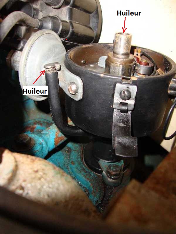

Toutefois, il existe un autre point de graissage, il est situé au centre de l'axe de l'allumeur.
Donc ces deux endroits doivent de temps en temps recevoir une ou deux gouttes d'huile (une fois par an est largement suffisant).
Sur la photo ci-dessous, indiqué par une flèche se trouve les deux points qu'il faut graisser.
Point de graissage allumeur.
01 Bride Allumeur-B.jpg (91.15 Kio) Vu 23721 fois
