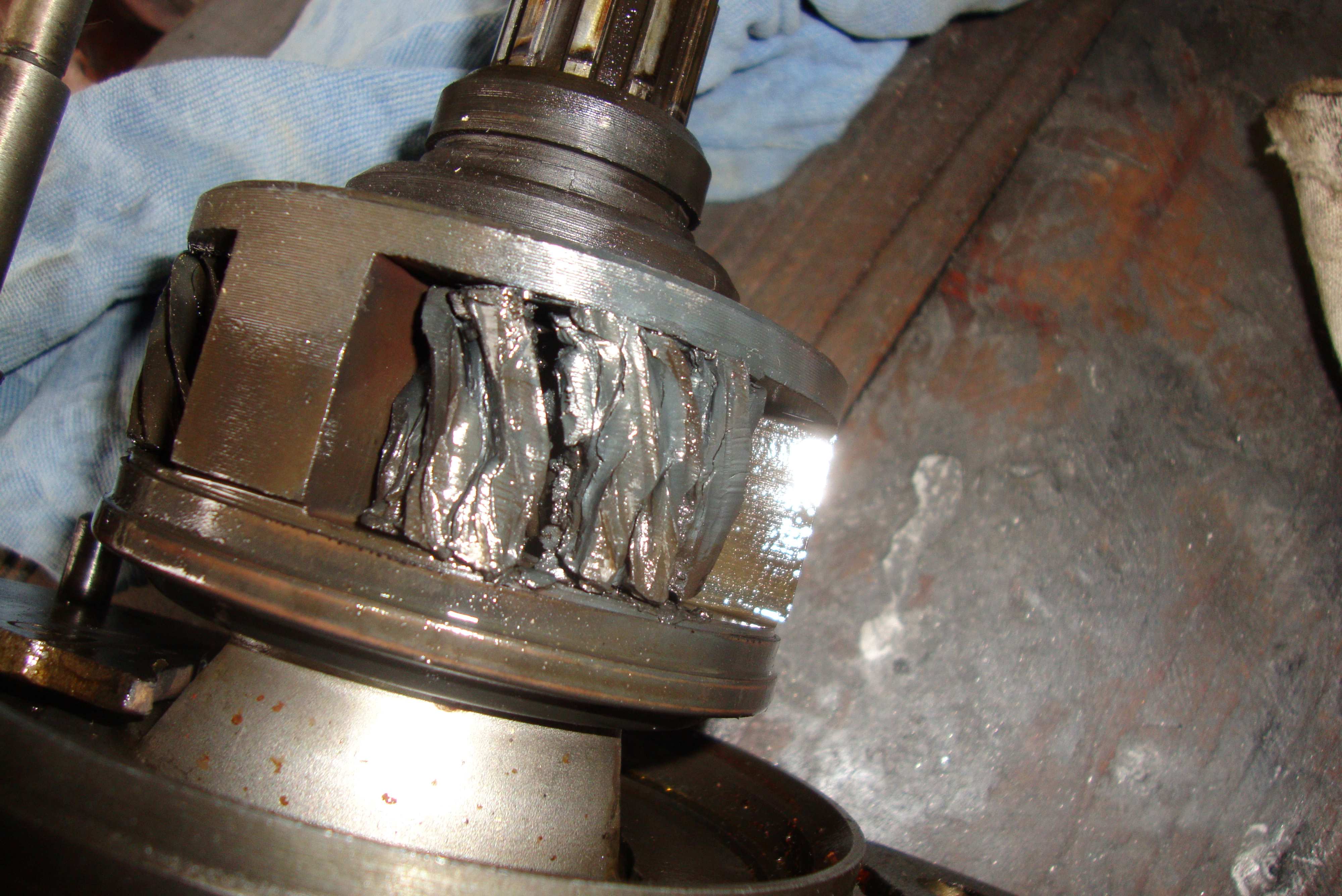

J'ai toujours eu un peu peur de tirer la manette d'overdrive vers moi en roulant à plus de 5 km /h en ayant découvert çà en démontant une boite de vitesse pour la première fois
Pognon cassé OD.jpg (710.91 Kio) Vu 29452 fois
Et je crois que çà craque fort si on n'y prend pas garde.

:o Alors oui !!!
Mais là ou ça pose problème c'est surtout si le système verrouillage de l'overdrive n'est pas au mieux de sa forme !!!
Il n'y a pas de problème à tirer la commande d'overdrive vers soi, même en roulant au delà de 5 km/h, car si le solenoid et en bon état il interdit le déverrouillage de la surmultiplié et bloc de même la possibilité de tirer la commande vers soi.
Le seul moment ou il peut y avoir une incertitude et un risque de casse, c'est si la commande au tableau de bord est tiré au même moment ou le solenoid et en phase de transition de commande (via le gouverneur) mais ce sur un temps très court !!! Alors là oui il y a risque de casse !!! (cette transition dure moins d'une demi-seconde).
C'est pour cela qu'il vaut mieux bien connaitre la vitesse du véhicule à laquelle le gouverneur envoi sa commande au solenoid. En dessous de cette vitesse aucun problème, au dessus de cette vitesse il faudra utiliser la fonction "Kick-down" de l'accélérateur pour permettre l'inactivation du solenoid !!!
