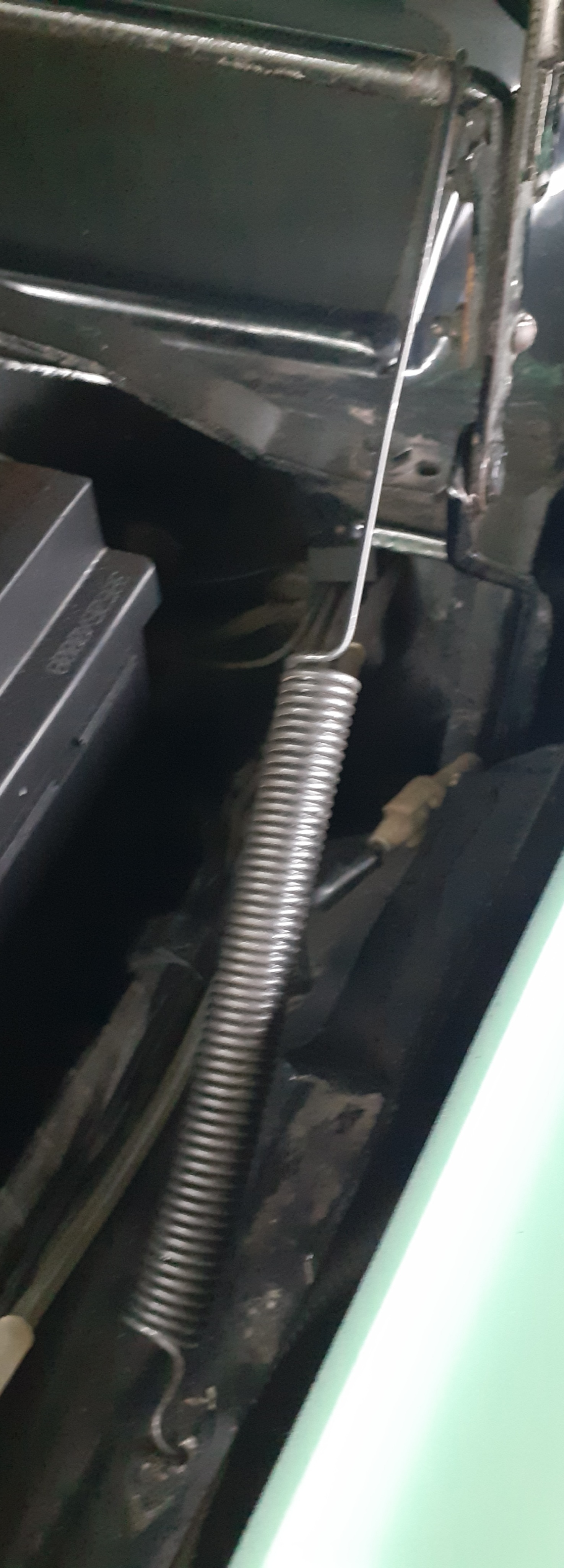

Le démontage et le remontage des ressorts horizontaux situé sur la partie haute du compartiment moteur ne présente aucune difficulté : photo n°1.

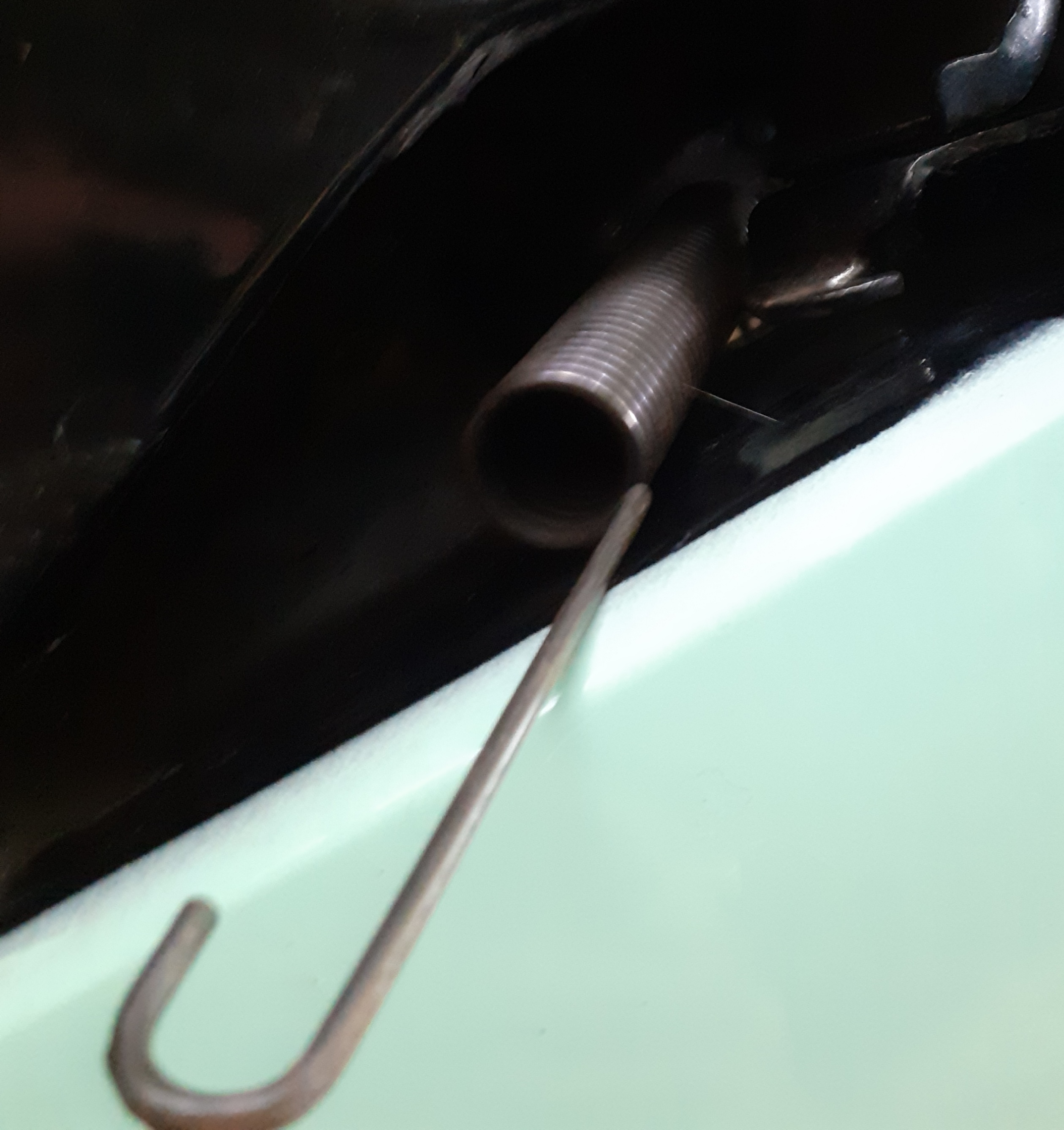

Pour le remontage, j'ai passé les ressorts par le dessus (capot ouvert), de suite, ancrés sur les crochets supérieurs : photo n°2.

photo n°1
photo n°1
photo n°1
photo n°1
photo n°2
photo n°2
photo n°2
photo n°2
